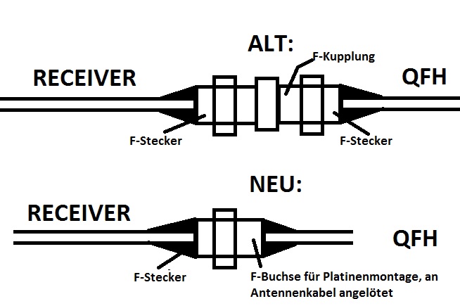

Des weiteren wurde der F-Stecker/Buchse-Kontakt an der Antenne noch einmal überarbeitet. Aus einem einfachen, auf das Antennenkabel geschraubten F-Stecker wurde nun eine direkt an das Antennenkabel angelötete F-Platinen-Buchse, welche mittels Heißkleber und Schrumpfschlauch wetterfest gemacht wurde, verwendet. Damit wurden die Litungswiederstände aufs Minimum reduziert und damit die Empfangsleistung wieder deutlich gesteigert.

Des weiteren wurden mögliche Übergangswiderstände in der Antennenleitung beseitig. Bisher war der Übergang RG58 zu KOX720 Antennenkabel durch einen F-Stecker und einer F-Kupplung ausgeführt. Gestern Abend habe ich nun beide Kabel aneinander gelötet. Zunächst wurden beide Innenleiter miteinander verlötet. Danach wurden die Innenleiter mit etwas Heißkleber und einem äußeren Mantel vom RG58 Kabel isoliert. Es folgte eine Lage Alu-Klebeband, welches die Alufolie aus den beiden Antennenleitungen ersetzen sollte. Auf diese Alu-Folie wurden die beiden Schirmungen überlappend aufgelegt und verlötet. Als letzte Lage kam als Witterungsschutz sowohl Schrumpfschlauch als auch Alu-Klebeband zum Einsatz. Durch das Löten gibt es nun keine Übergangswiderstände mehr, was sich auch in den Satellitenbildern nieder schlägt. Hatte ich zuvor noch im Norden und Süden leichte Rauscheinbrüche in den Bildern, weisen die heutigen Bilder kaum noch sichtbare Störungen auf. Der Empfang wurde durch diese Maßnahme folglich nochmals gesteigert. Und das alles nach wie vor, ganz ohne Vorverstärker in der Antennenleitung. Ein LNA4ALL liegt zwar in der Bastelkiste und ich hatte immer wieder überlegt, ihn in die Antennenleitung zu setzen, aber angesichts des hervorragenden Empfangs, sehe ich derzeit keine Notwendigkeit dazu.

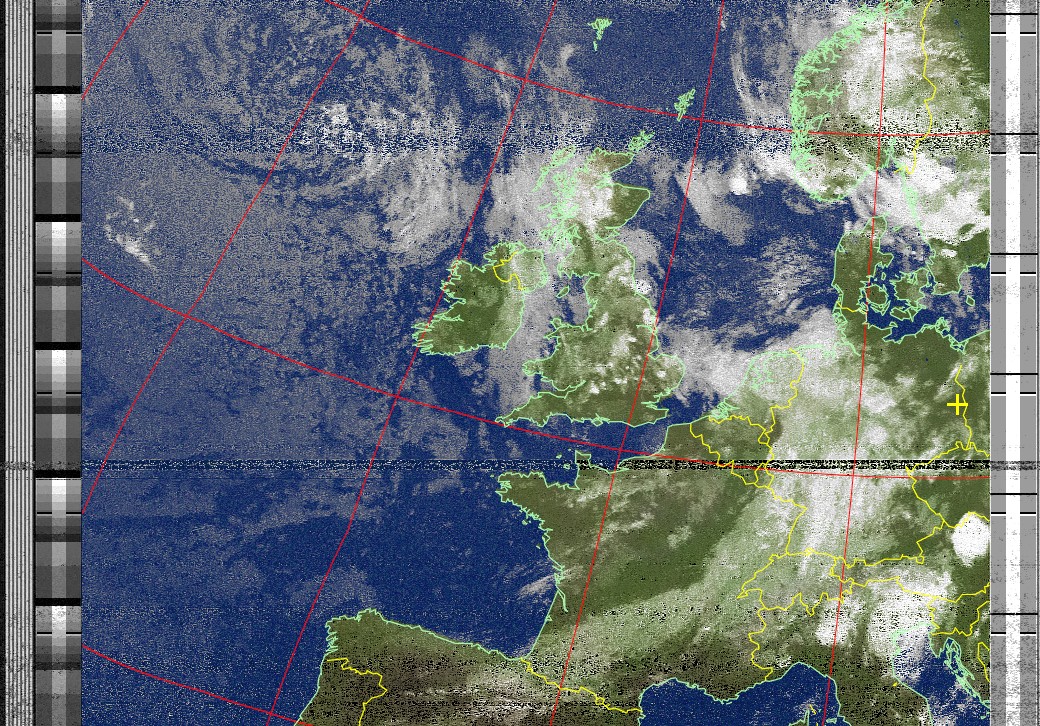

Sinn und Zweck des ganzen war es, die gesamte Wetterstation (inklusive Raspberrys und Banana-Pi) vom 230V Netz zu trennen und autark am 12V Insel-Solarnetz laufen zu lassen. Das ganze hat auch alles hervorragend funktioniert, trotz Sata-Festplatte am Banana-Pi und damit deutlich höheren Stromverbrauch. Betrieben werden die Raspberrys und auch der Banana-Pi mit solchen 12V-Zigarrettenanzünder-5V-USB Wandlern. Diese sind aber offenbar mit ihren 2A zu schwach für die Sata-Festplatte und den SDR-Stick, welche beide am Banana-Pi hängen. Es läuft alles, kein Thema. Aber der Empfang ist deutlich abgesackt.
Empfang mit 12V-Solaranlage: (NOAA15 25° West)
Empfang mit 3A-USB-Netzteil: (NOAA15 38° West)
Ich denke, der Unterschied ist deutlich. Mit dem 3A Netzteil für die 230V Steckdose ist der Empfang um Welten besser, als über den 5V-USB-Wandler für die 12V Solaranlage. Ich spekuliere auf einen deutlichen Spannungsabfall, der zwar den Banana-Pi nicht abstürzen lässt, aber den Empfang des SDR-Sticks deutlich schwächt. Entsprechend läuft der Banana-Pi nun doch wieder über 230V Netzteil und 5V/3A auf der USB-Seite.
