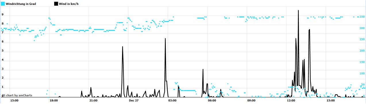

Dem war leider nicht so. Diagramme wie dieses waren gerade im Dezember 2019 die Regel:
Hier und da hat er mal etwas gemessen. Die Werte stimmten teilweise ganz offensichtlich nicht mit der Realität überein. Denn während sich draußen Bäume und Büsche im Wind wogen, zeigte der Sensor teils nur Werte bis zu 5km/h an.
Des Rätsels Lösug: kalte Lötstellen

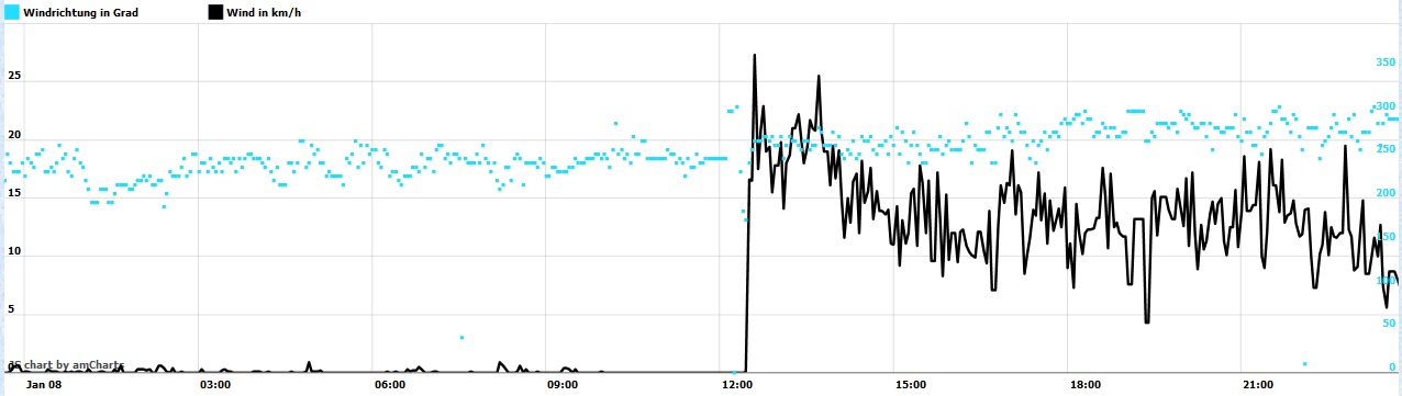

Am 08.01.2020 holte ich mir den Sensor noch einmal vom Dach und schaute mir die Platine genau an. Auffällig waren die grauen, matten Lötungen der SMD-Bauteile. Also Lötkolben an und die Lötstellen unter Zugabe frischen Lötzinns erneut gelötet. Meine bis heute funktionsfähige WS2500-Display habe ich kurz vom Strom getrennt, so dass diese in den Sensor-Suchmodus geht. Als ich den Windsensor aktivierte funkte er für rund 5 Minuten im 30 Sekundeninterval sein Messwerte. Mit einem Magneten simulierte ich Impulse des Schalenkreuzes am Reedkontakt. Zu meiner Freude zeigte das WS2500-Display nun alle 30 Sekunden einen neuen, realistischen Wert an. Somit kam der WIndsensor zurück aufs Dach und liefert nun wieder realistische Messwerte.
Hier sind Morgens noch die falschen Sensorwerte zu sehen. Um kurz nach 12 Uhr ging der Windsensor zurück aufs Dach und misste seit dem wieder realistische Werte.
